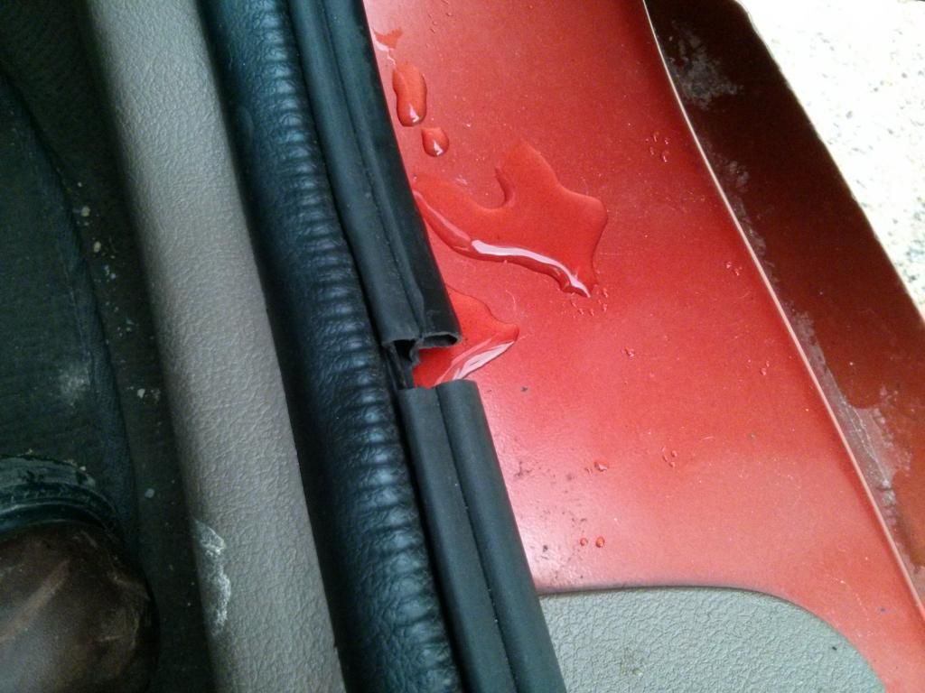

nak elak air masuk ke karpet lagi. keta aku masuk air ikut situ. ingat esok nak mula projek tukar getah pintu dgn o2 sensor. plan nak cari gam tu kat ace hardware.

QUOTE(wandzul @ Feb 22 2013, 08:45 PM)
no need gam.. ko pasang getah tu pastu potong sikit (0.5-1cm width) kat outer side punya getah, betul2 bawah speaker.. so that air tak bertakung kat situ & dia boleh keluar outside, bukan bertakung & then masuk inside.. kena imagine sikit.. drill nadai..
p/s: aku pun dulu ade prob sam cam ko.. replaced all getah untuk semua pintu, still sama gak air masuk ikut situ.. then aku buat longkang skit tak bagi air bertakung atas getah tu, setel masalah.. icon_rolleyes.gif
kau ambik gambar kat keta kau tu senang aku tgk...hehehe... whatsapp kat aku. potong supaya sebahagian getah tu duk kat luar ye. itu imaginasi aku yang mampu aku buat tongue.gif
wandzul
gini ke longkang yang kau cakap tu? aku tgk dah brape ari ni ok dh kot tak basah karpet aku.

QUOTE(wandzul @ Feb 27 2013, 10:35 PM)
correcto.. cam gini la.. tapi aku just potong getah yang paling kanan tu je.. yang lembut tu.. getah yang grip besi tu aku tak potong.. sweat.gif
